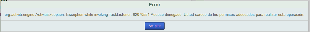

Acudo a ustedes para solventar un problema que no he podido resolver y a lo mejor es cuestión de conceptos que tal vez no tengo muy claros. Por lo que acudo a ustedes a su experiencia y disposición de ayudar a éste pobre usuario atormentado 🙂
(Alfresco Share v5.2.c)
La cosa va así:
1- Tengo un Sitio de la organización y su respectiva Biblioteca.
2- Tengo una estructura en Alfresco en ese Sitio de la Organización de varias carpetas y sub-carpetas.
3- Tengo dos usuarios: Charlie con permisos de Administrador de Sitio y permiso Administrador en las Carpetas y
subcarpetas. Otro usuario Invitado con permiso Consumidor de Sitio y permiso de Consumidor en una Carpeta y
subcarpetas. (solo puede ver una subcarpeta en toda la estructura)
4- El usuario Invitado sólo esta incluido en una sub-carpeta donde están los documentos que el tiene que revisar y
aprobar. El usuario Invitado no puede ver mas carpetas.
5- Usuario Charlie (administrador) crea un flujo de trabajo para un documento que se encuentra en la carpeta donde
Invitado tiene accesso y le asigna la tarea de aprobar a él (Invitado). El flujo de trabajo tiene como objetivo que
usuario Invitado revise el documento y luego lo apruebe sin ninguna acción adicional.
6- Cuando Invitado da clic en el botón Aprobar se despliega el siguiente mensaje:
Me gustaría saber que estoy haciendo mal. Por qué usuario Invitado no puede aprobar el flujo de trabajo de Charlie (Administrador) si tiene accesso a la carpeta y al documento como consumidor. Y los permisos están bien en la subcarpeta.
